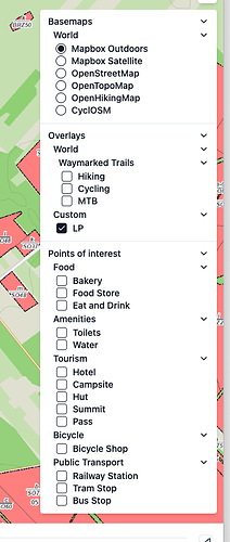

OOO w nowym gpx.studio też można :tada:
  1. na górze klikasz Settings
  2. Klikasz Map layers…
  3. Wpisujesz Name Lasy Państwowe
  4. Wpisujesz URL https://mapserver.bdl.lasy.gov.pl/arcgis/rest/services/WMTS_BDL_kat_wlasnosci/MapServer/WMTS/tile/1.0.0/WMTS_BDL_kat_wlasnosci/default/GoogleMapsCompatible/{z}/{y}/{x}.png
  5. Zaznaczasz overlay i klikasz dodaj
  6. W Overlay opacity powinno się dać ustawić jak przezroczyste ma to być, ale coś nie do końca działa więc przykrywa trochę drogi (może w przyszłości poprawią)
Więc można sobie też w znajomej apce włączyć.
W razie jakby wam przykryło za dużo dróg można sobie w warstawch znaleźć LP i wyłączyć
